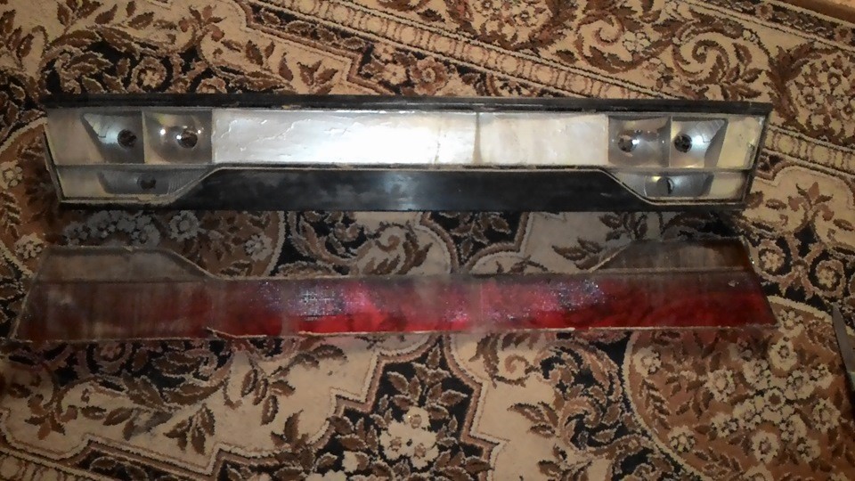

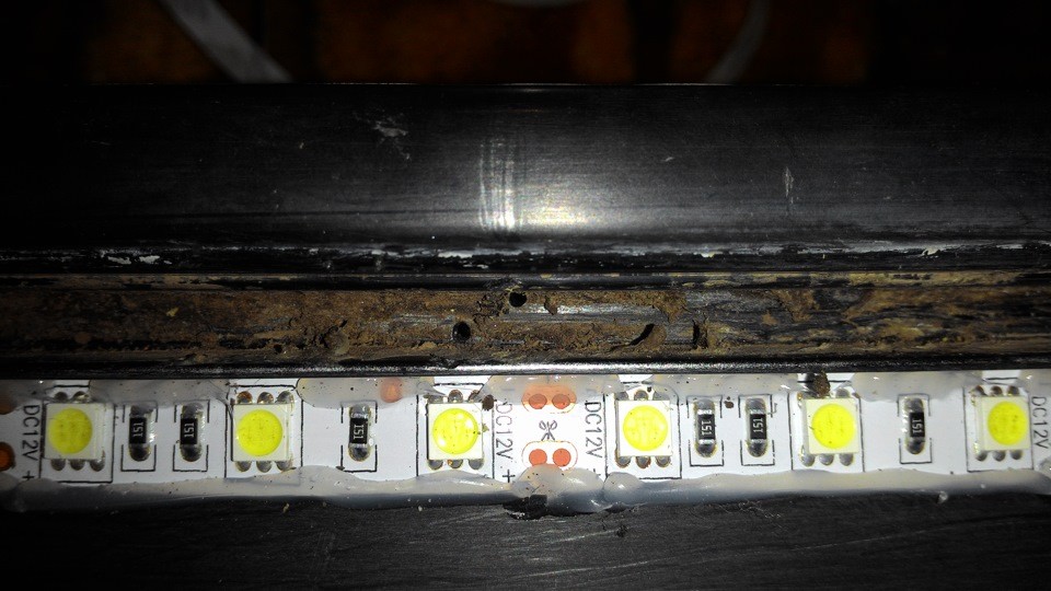

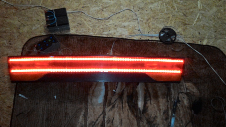

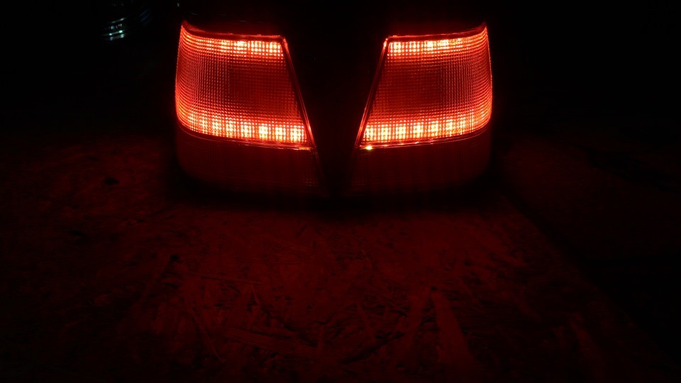

Não é um Tutorial completo, mas pelas fotos dá pra saber o procedimento.
Abrindo a lanterna traseira e colocando LED de iluminação.

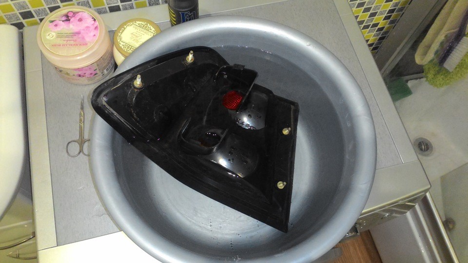

Para Facilitar a abertura da Lanterna, há a opção de mergulhá-la em água quente para se soltar mais fácil. Mas também pode-se usar um secador para esquentar e abrir.

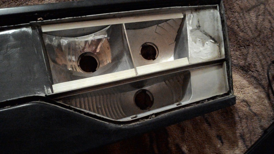

Abra todas as 3 partes da lanterna (duas do canto e uma central)
Utilize uma fita de LED para a iluminação.
Monte as lanternas como estavam antes.
Não é um Tutorial completo, e também não consegui informações de como ligar os leds, se tem que soldar, etc.. Mas já da pra ter uma base ou servir de inspiração.

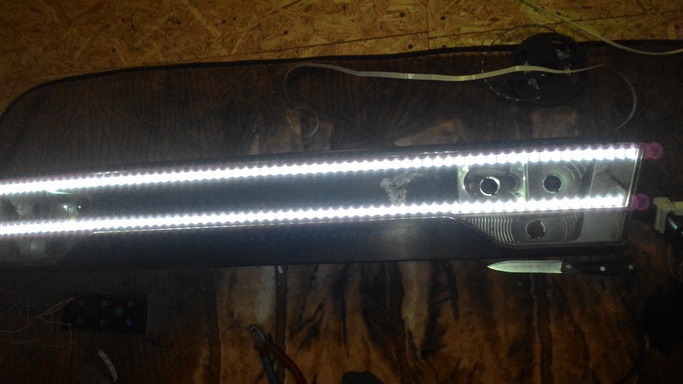

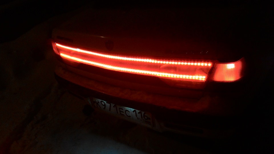

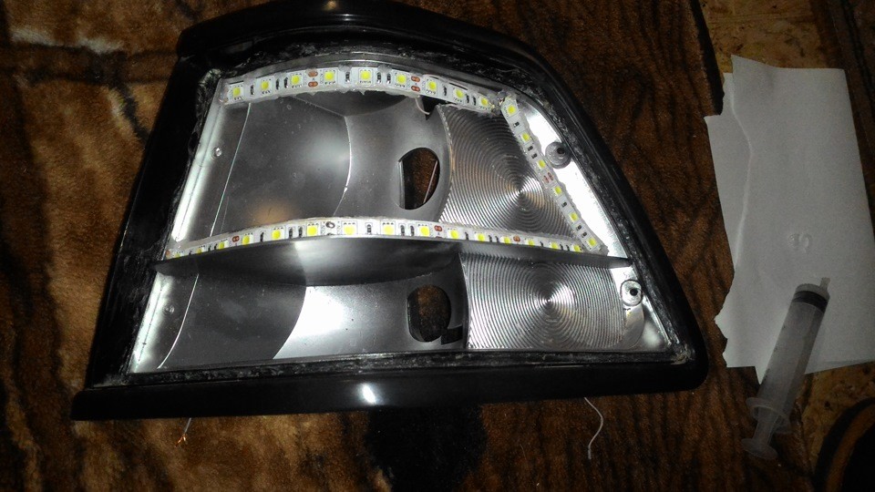

Atualização 29/10/15
Segue mais fotos que consegui, e que podem ajudar.
