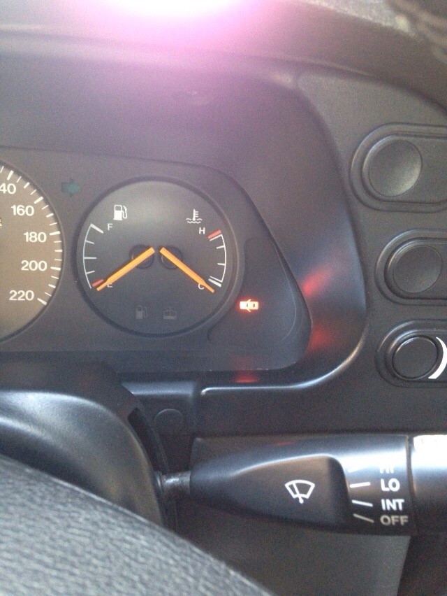

Hoje trago uma dica que pode ajudar, várias pessoas já me perguntaram sobre isso, em relação a luz de porta aberta no painel, essa da foto abaixo:
Todos os modelos do Espero são equipados com o sistema elétrico que acende essa luz, se o seu carro não acende ficam aqui algumas dicas para vocês analisarem o fator do problema:
Essa luz usa o mesmo sistema da luz do teto, o botão do meio se apertado a luz do teto se acende de acordo com o abrir das portas. Caso a sua luz de teto esteja funcionando normalmente
pórem a luz do painel não acende, a lâmpada do painel está queimada (é muito normal de acontecer)
Agora, se nem a luz do teto nem a do painel se acendem, você deve verificar os interruptores de porta (são 4 no carro todo), o interruptor mestre é o do motorista (de 2 fios) caso ele
esteja danificado o sistema todo será afetado e não vai funcionar, agora, se algum interruptor das outras 3 portas estiver danificado não irá funcionar apenas aquela porta.
Resumindo, caso a luz não acenda cheque os interruptores de porta com a luz de teto, se isso estiver ok é a luz do painel, caso a luz do teto não funcionar o problema pode estar no
interruptor de porta do motorista.
