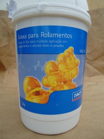

    A graxa usada foi a para rolamentos da marca SKF:

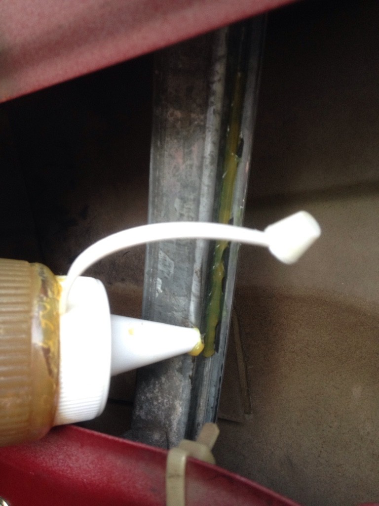

    Eu usei um tubinho daqueles usado por lanchonetes para ketchup por exemplo, mais serve bem para aplicar a graxa, pode ser aplicada com as mãos também, mais o tubinho alcança alguns lugares que não da pra chegar com a mão.

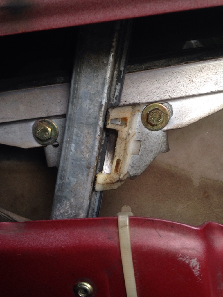

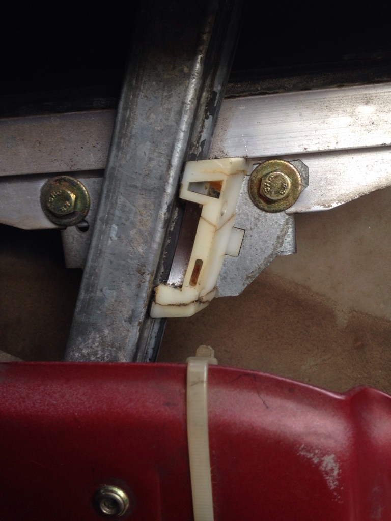

    Primeiro limpe tudo, provavelmente estará bem empoeirado e também retire a graxa velha:
    Lubrificar trilho de subida dos Vidros 9604829903
    Lubrificar trilho de subida dos Vidros 8888341072
    Lubrificar trilho de subida dos Vidros 3390100235
    Depois espalhe um pouquinho da graxa pelo trilho todo e suba e desça o vidro algumas vezes para espalhar.

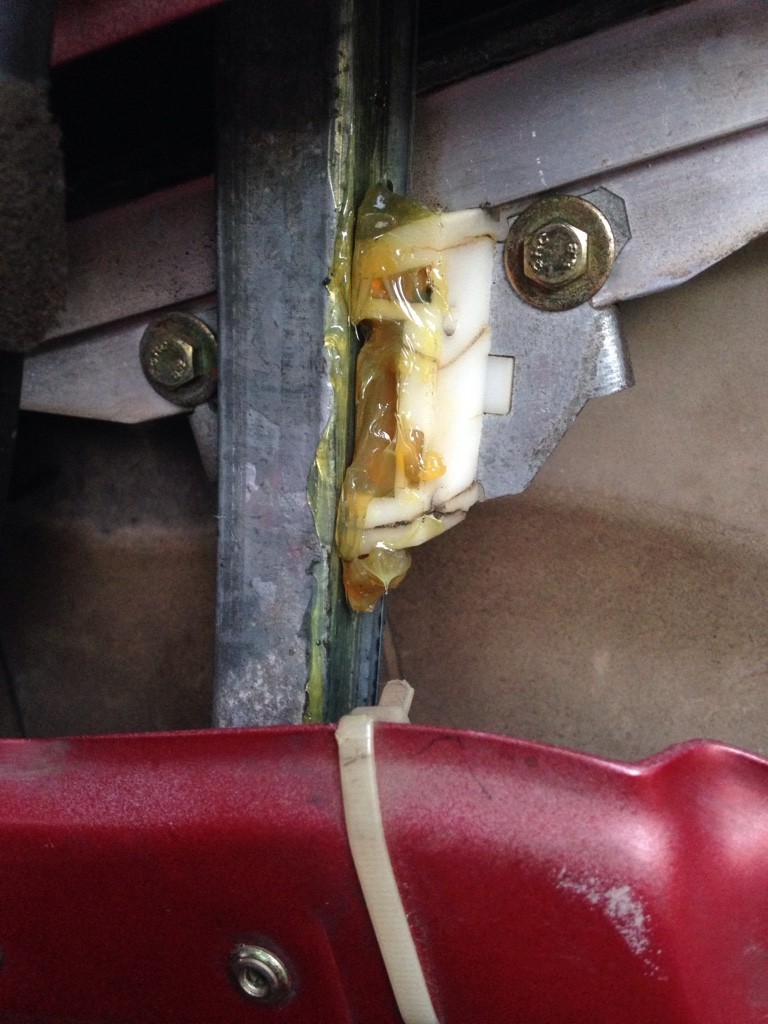

    Tire o exesso e depois coloque nesse suporte branco, no meio dele, exatamente como vinha originalmente:
    Lubrificar trilho de subida dos Vidros 5152614414
    Agora só curtir seu vidro lubrificado e subindo e descendo mais suave, os meus até ficaram um pouquinho mais rápidos.
