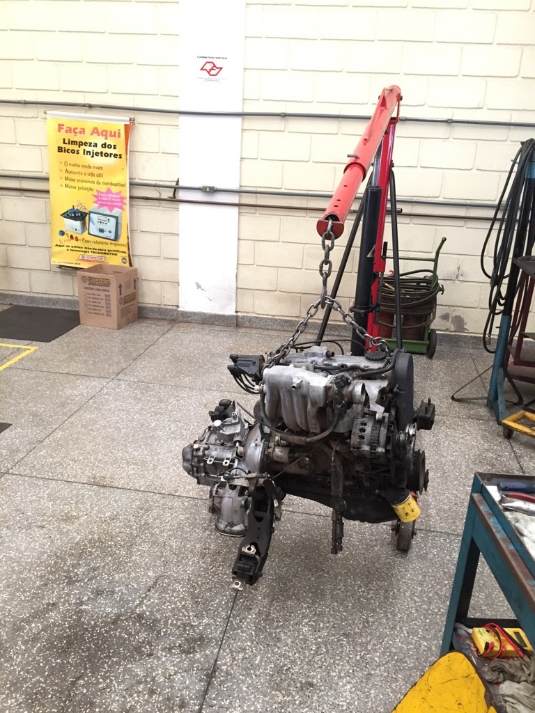

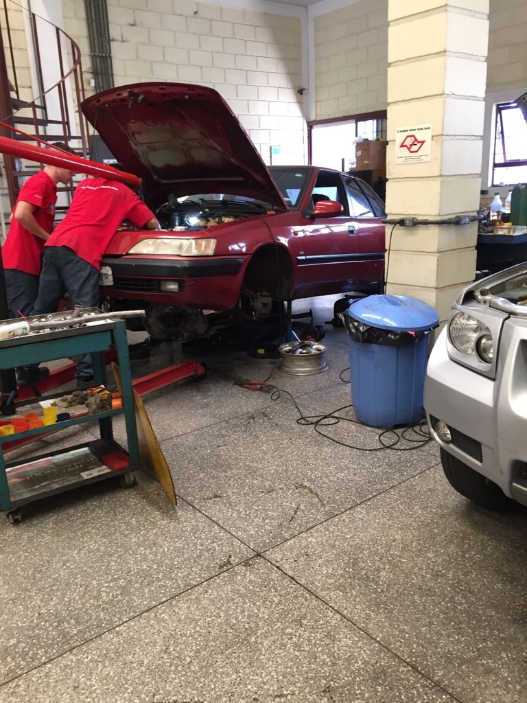

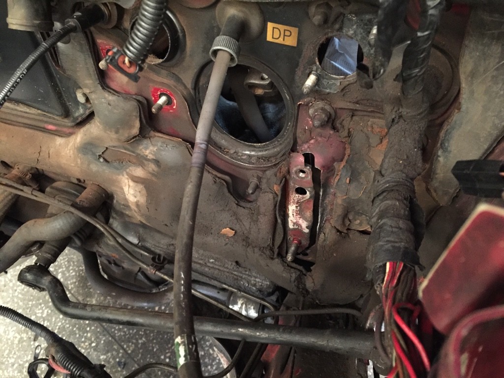

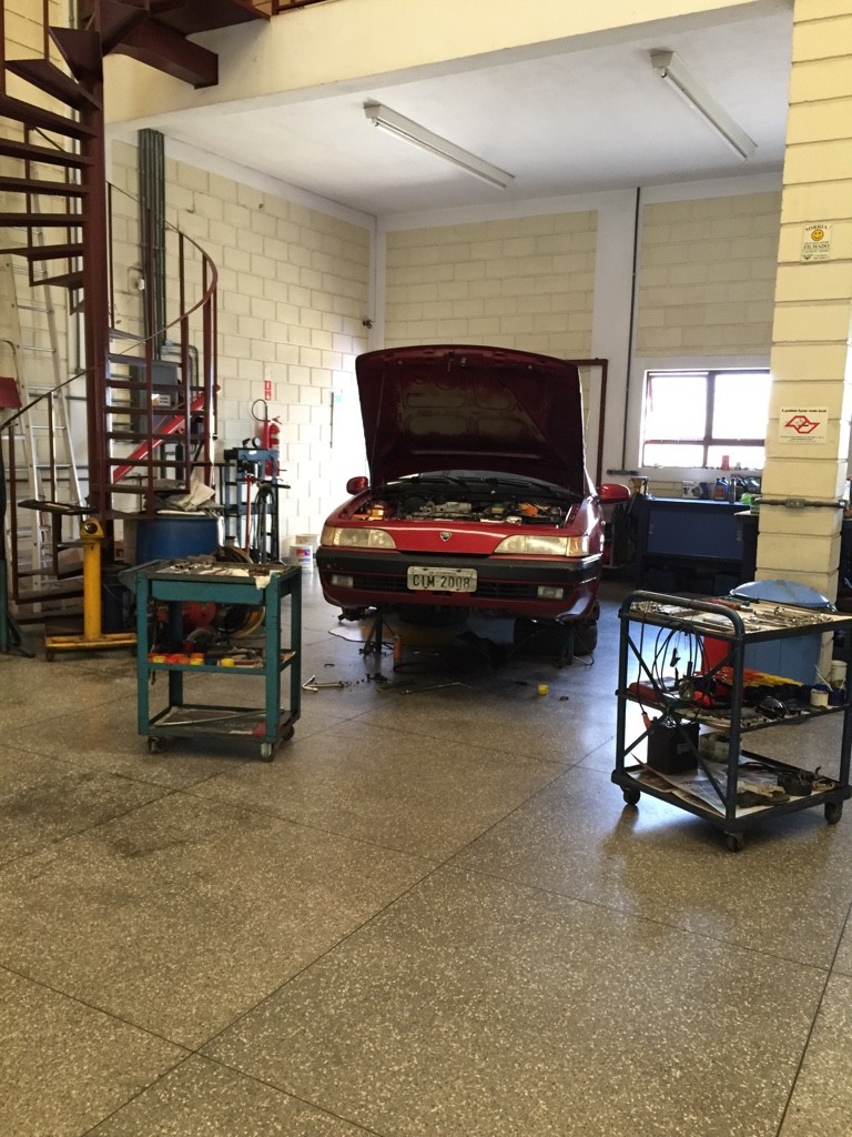

    Tudo começou quando em Janeiro de 2015, o carro quebrou o suporte da caixa de direção. O que fazia a mesma se movimentar, e não era algo que podia se brincar, nem as rodas nem
    o volante davam alinhamento e o carro vibrava muito. O único jeito de consertar era remover o MOTOR do carro completo e levar num profissional para fazer a solda do suporte da Caixa.
    Então levei o carro no mecânico, fiz a desmontagem e depois o carro foi enviado para outra oficina fazer a solda

    Esse foi o suporte da caixa que quebrou:

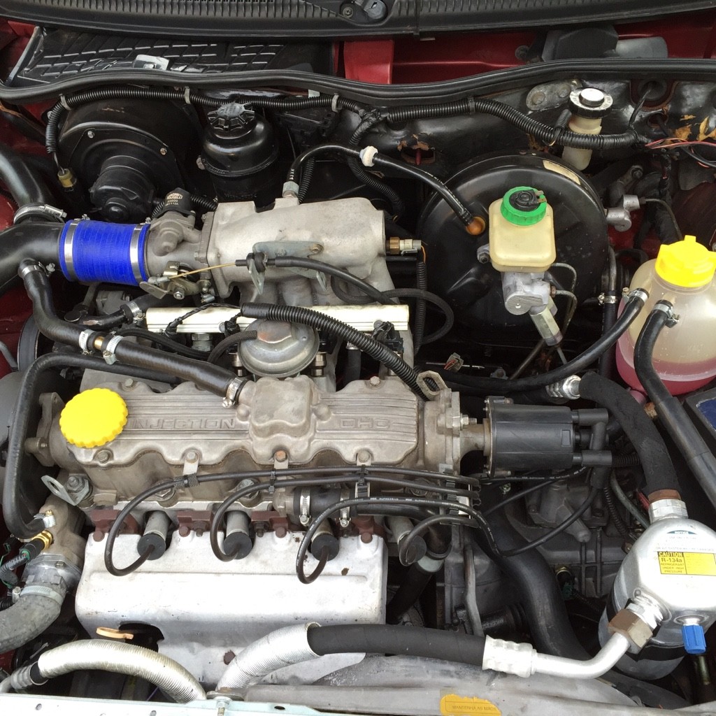

    Eu não tenho muitas fotos, mais vocês viram no começo o estado que o motor do carro estava em novembro de 2014, foi então que eu decidi fazer uma manutenção pesada. Foram trocados absolutamente todos componentes do sistema de arrefecimento, correias, rolamentos, todos os sensores da injeção eletrônica, todas as juntas, pescador de óleo, bomba d'agua e de óleo e o cabeçote foi retificado, pois os retentores de válvulas ja eram pedra. Não foi feita a retífica completa porque não era o momento certo financeiramente, para fazer todas essas coisas ja passou um pouquinho do orçamento. Pórem o carro se mantém até hoje, a parte de baixo do motor completamente original sem nemhum barulho ou defeito, e quase completando os 210.000km atualmente.

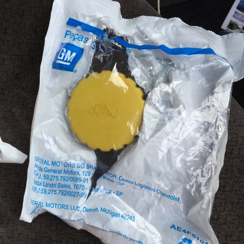

    Troca das tampas do óleo e do reservatório do sistema de arrefecimento. Ambas estavam velhas e ressecadas. As tampas novas são originais GM e foram compradas na concessionária.

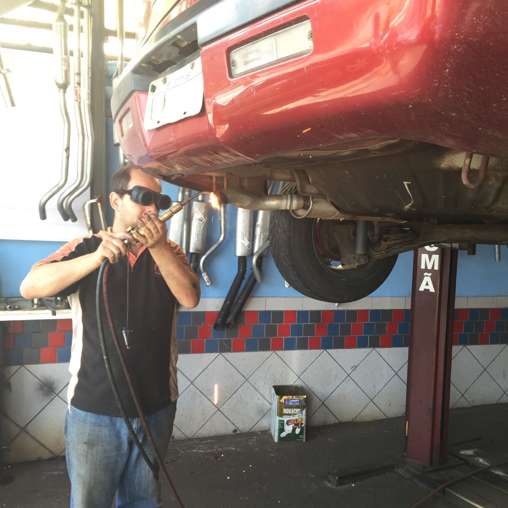

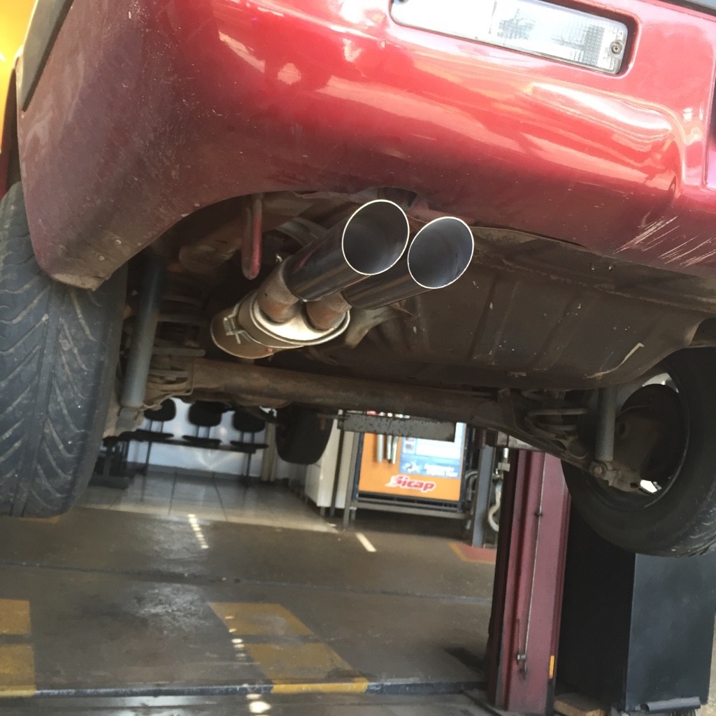

    Solda da ponteira no escapamento. Há algum tempo atrás eu ja havia colocado o silencioso traseiro do Kadett GSI, pelo fato de ser um silencioso de um carro esportivo de fábrica,
    o que proporciona um ronco mais bacana sem exageros. Como ele é curto para o Espero, mais por estética eu resolvi colocar as ponteiras.

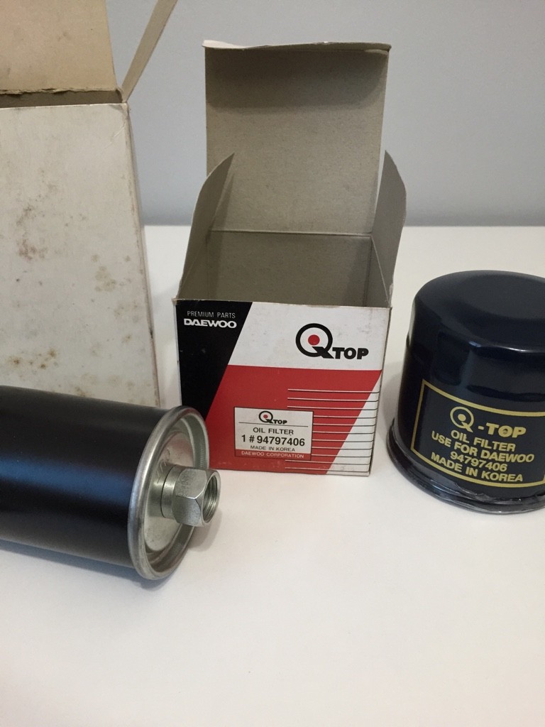

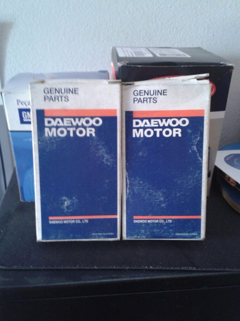

    Filtro de óleo e combustível que achei originais para a especificação do carro (o de combustível só tinha um, de óleo o cara tinha 11 em estoque eu comprei todos e guardo para cada troca)

    E a cada semana vão chegando mais peças originais que eu tô encontrando, e meu estoque aumentando
    Garagem - Daewoo Espero CD 1996/1997 397db1ad12b4d119f0d55a53c8274476
    Garagem - Daewoo Espero CD 1996/1997 6928b465acf9ee2f15379e292642d1bc
    E ontem o carro foi para a oficina pra trocar o cárter e a junta, fazer uma revisão no arrefecimento e passar o scanner para resolver o problema da injeção porque a luz voltou a acender.
    Idade : 26
    Garagem - Daewoo Espero CD 1996/1997 Empty Re: Garagem - Daewoo Espero CD 1996/1997
    Mensagem por Giovan3 Qui Set 24, 2015 5:40 pm
    E as novidades que trago da oficina que o carro está:
    Hoje fui na oficina ver como estava o carro, e as surpresas foram várias
    A parte boa era que a suspensão traseira ja estava montada, com amortecedores, molas e buchas do eixo todos novos.
    A parte mais problemática foi a seguinte
    Realmente o carro estava esquentando por causa da bomba d'agua, ela tava só o pó. Mais como ja estava tudo desmontado, sairam todas as correias e eu pedi pra verificar o vazamento de óleo no cárter e na lateral do motor, que estava indo nas correias eis que tava vazando óleo pela bomba de óleo do motor, pela junta e retentor da polia do vira. Então eu comprei as peças pra fazer esse reparo todo

    Luz da injeção acendendo, carro falhando e dando tranco e pra ajudar, batendo tuchos (tava quase uma sinfonia de Bethoven) além de que o diagnóstico do mecânico foi que a bateria tinha ido pro saco, e a impressão que dava era essa, fora a bateria, o barulho foi diagnosticado pelo mecânico pra mim como "barulho no rolamento do compressor do ar" e como o dono da oficina não estava lá pra me atender então eu levei o carro pra casa e no dia seguinte nem encostei nele, a única coisa que eu fiz foi sair com o Palio e comprar uma bateria pro Daewoo, coloquei uma BOSCH de 65AH. Então na quinta feira depois de muito ler e pesquisar eu resolvi voltar na oficina decidido a não sair de lá sem uma solução. Então fui lá, conversei, expliquei, mostrei, e a sorte foi que bem na hora o dono do estabelecimento chegou, então o papo foi com ele. Levei ele comigo pra dar uma volta no carro e escutar a barulheira, voltamos na oficina e ele disse que o ponto da ignição do carro estava muito ADIANTADO, então regulou e o carro ficou perfeito. E a questão foi que eu nem precisaria ter trocado a bateria, o carro não queria ligar pelo fato do ponto da ignição estar totalmente fora, mais até ai tudo bem, eu já tava afim de trocar a bateria eu deixei por isso mesmo. O outro problema que eu encontrei foi que o carro continuou esquentando, mesmo com tudo novo, então pra começar eu tirei a válvula termostática pra testar, o carro ainda está sem, pórem continuou esquentando do mesmo jeito, então vai ter que voltar pra oficina..
    Removendo a termostática:
    Garagem - Daewoo Espero CD 1996/1997 6a305b2c17e1beccbaecf262cced6d0c
    Depois eu aproveitei pra dar um trato no motor, o mesmo serviço que eu fiz na tampa de válvulas fiz no protetor do coletor de escape.
    Garagem - Daewoo Espero CD 1996/1997 0f1776756f87528326f5a9aa0881398b
    E também constatei que o compressor do ar está vazando óleo, provavelmente está vazando pelo selo que foi trocado, essa semana vou voltar no lugar que trocou, já que eu tenho garantia
    Garagem - Daewoo Espero CD 1996/1997 7cd4fac2fc7a7a746b9620e4e47fd419
    Por enquanto é isso, não tirei muitas fotos porque o stress com o carro essa semana foi grande, agora já estou mais calminho. E agora é só problema, vamo correr atrás das soluções e conforme isso eu vou atualizando 38:
